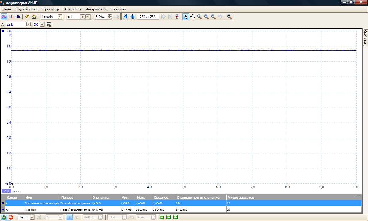

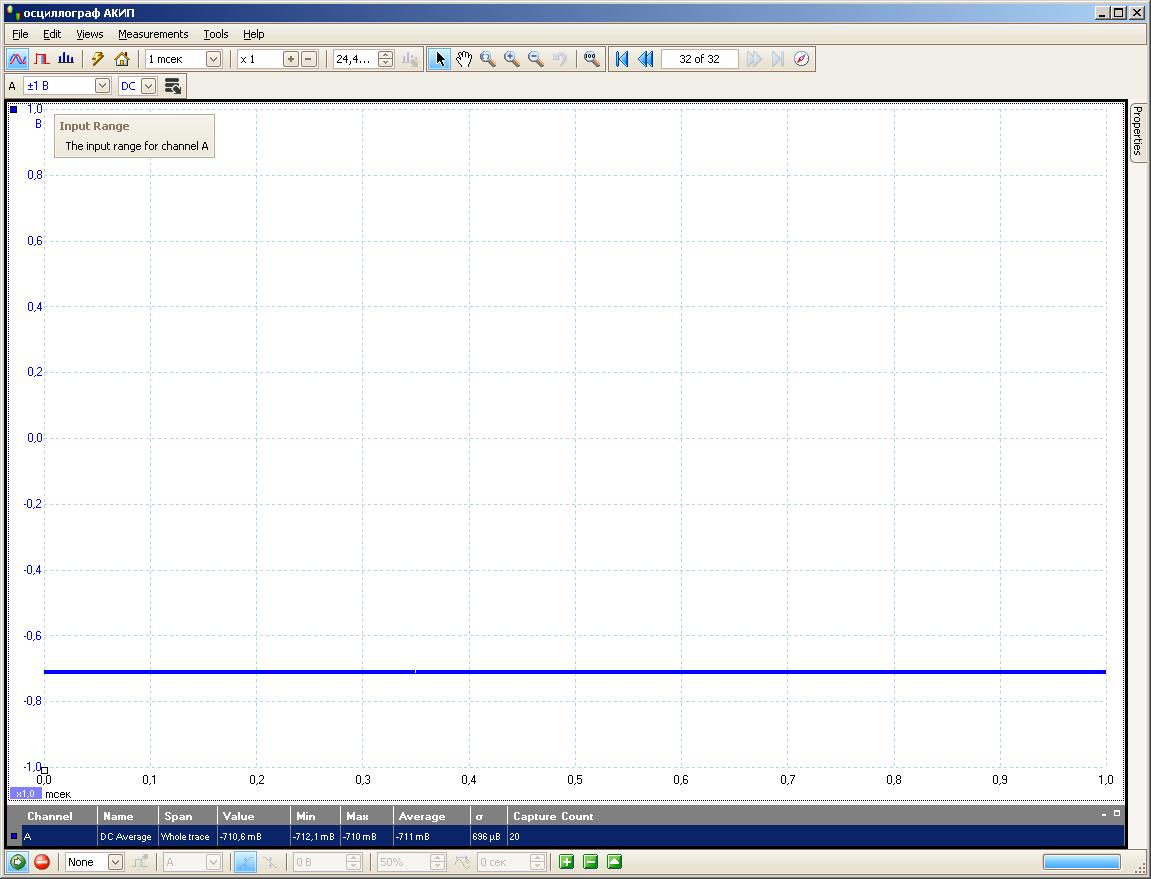

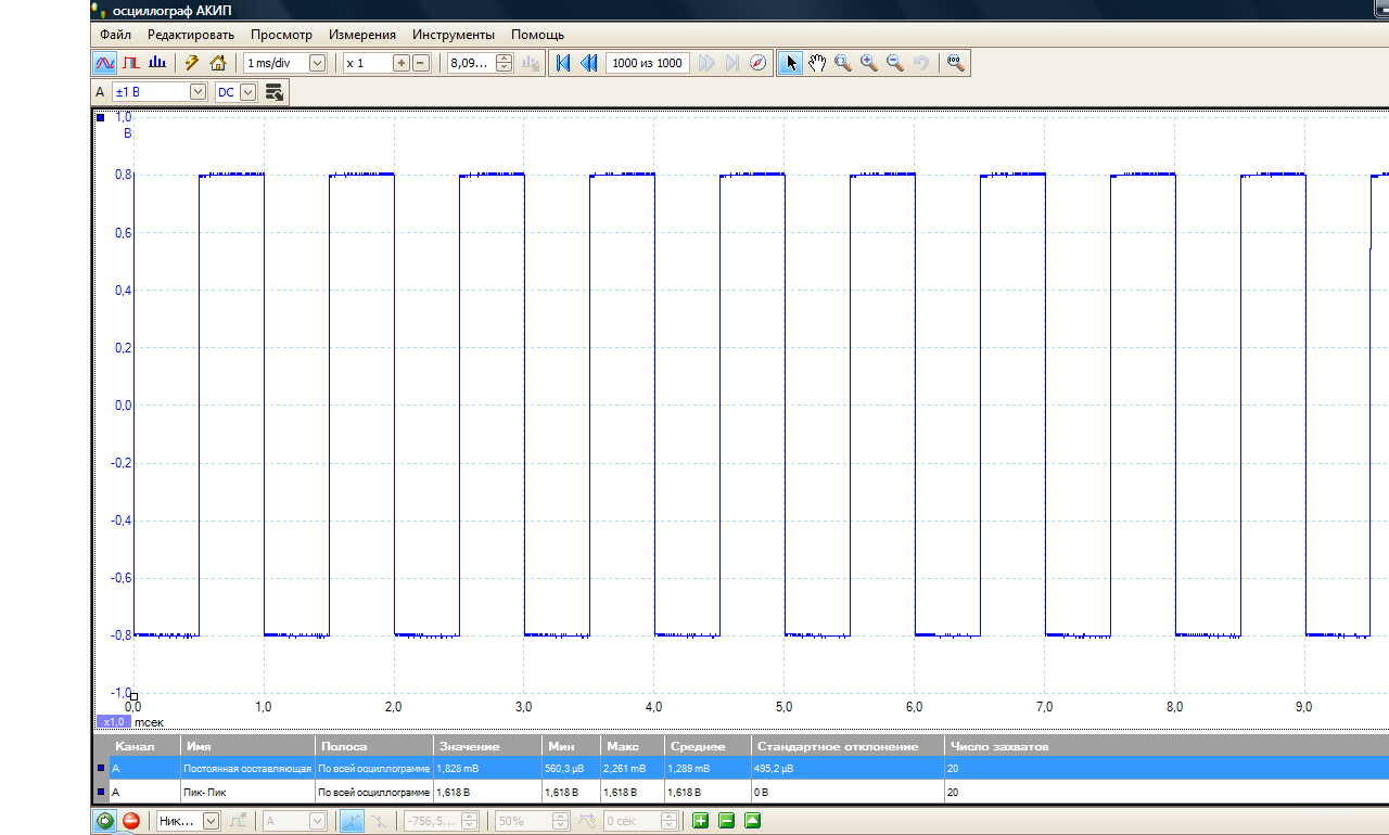

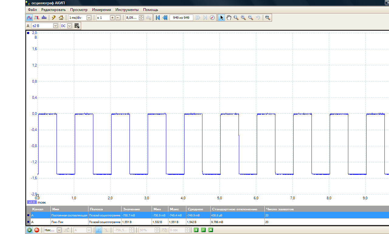

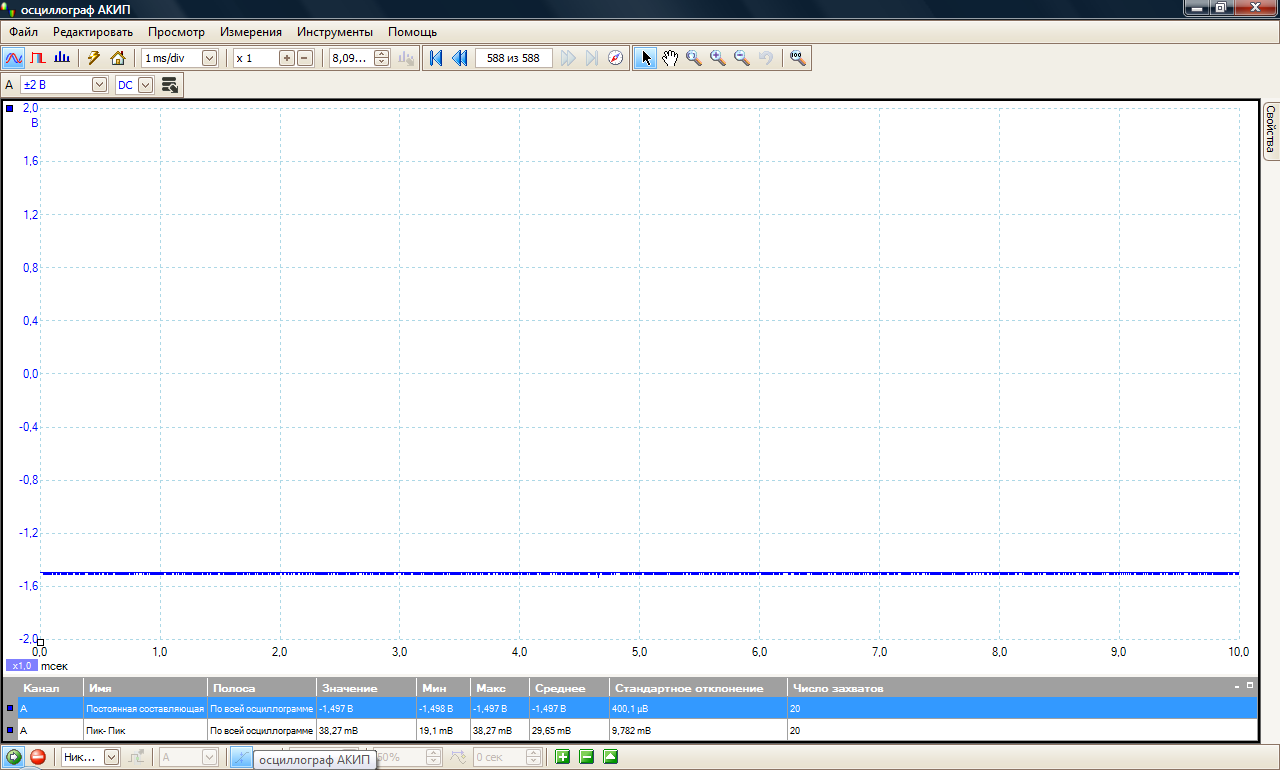

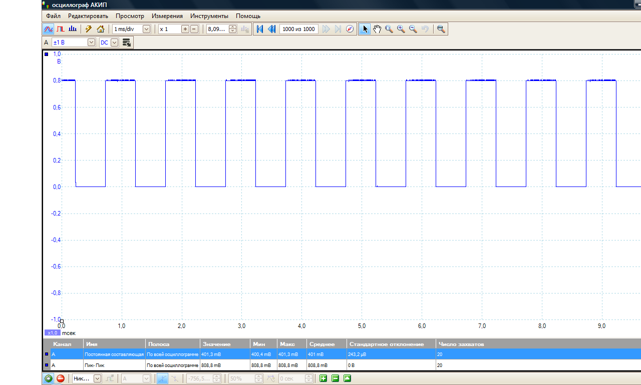

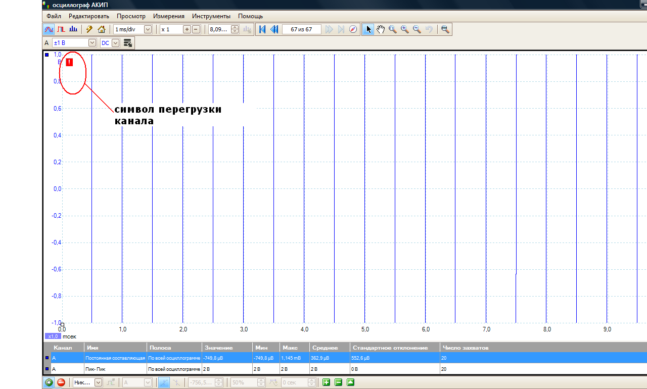

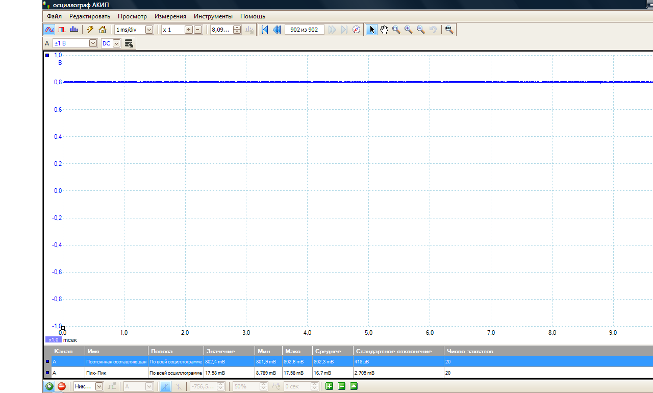

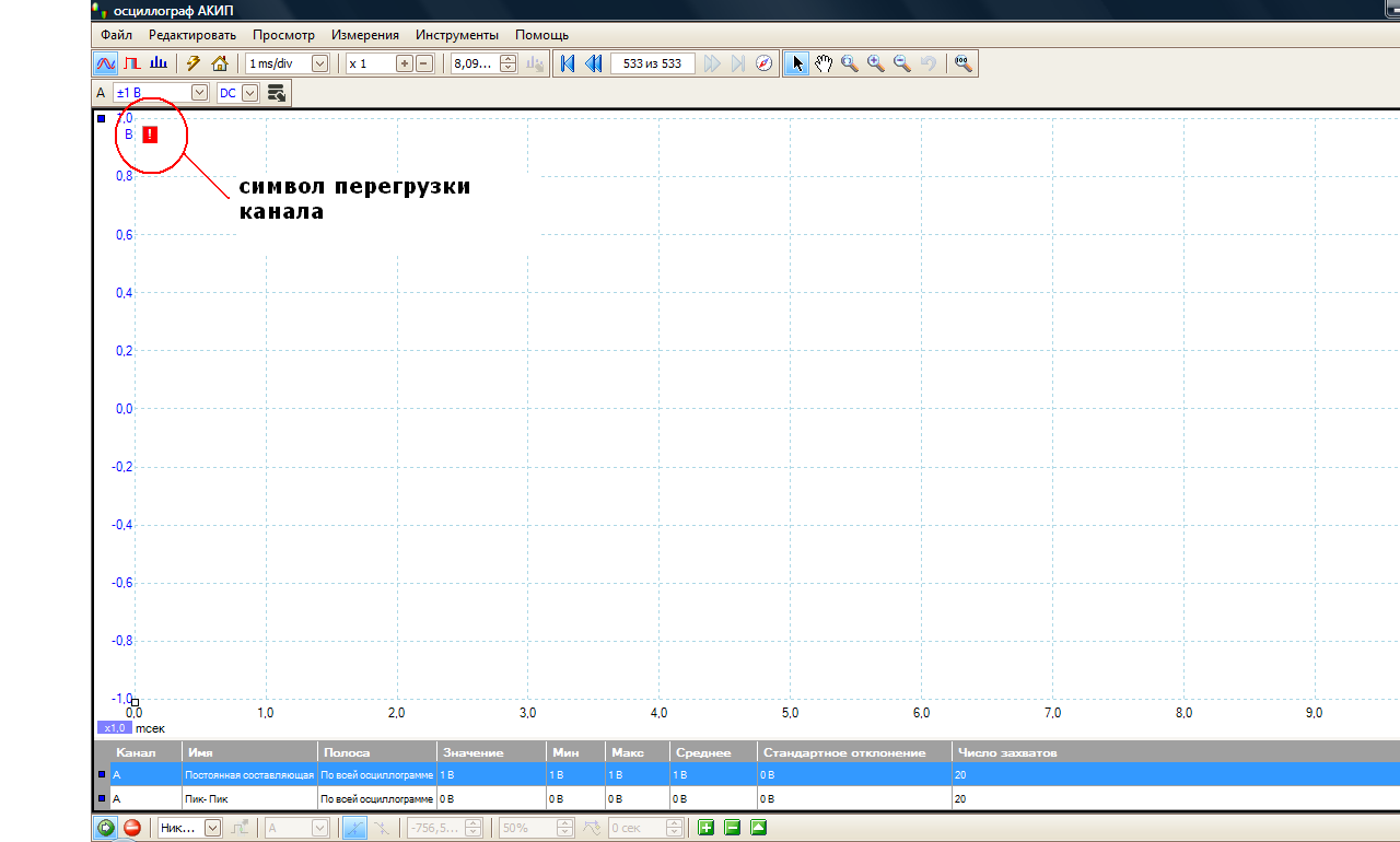

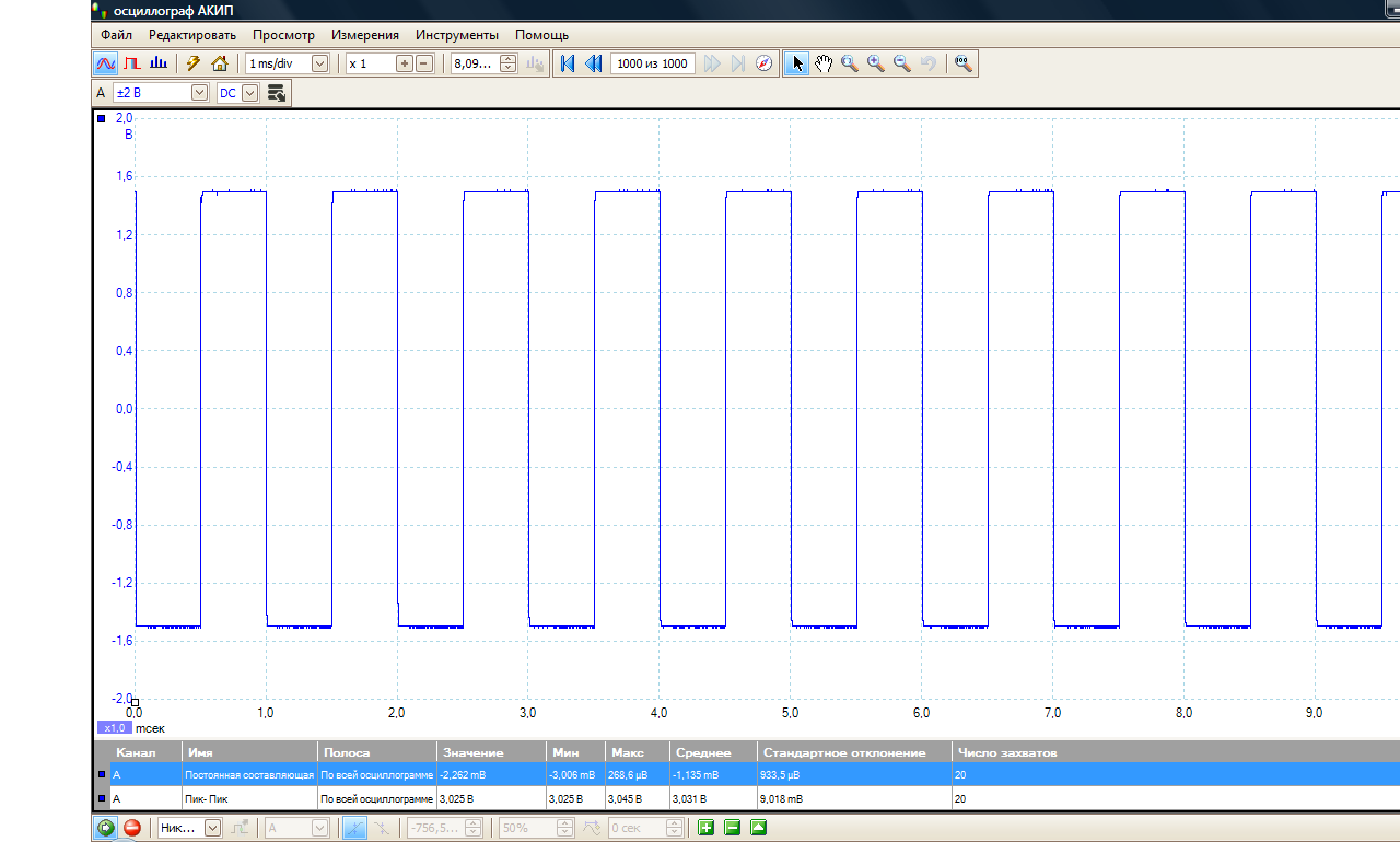

			<r>Тестирование окончено, у кого нет времени читать длинные выкладки и рассмтривать множество картинок может сразу перейти в конец поста и прочитать выводы.<br/><br />Итак <br/><br />Для тестирования осциллографа АКИП-4106 (с версией софта 6.3.43.0) в качестве образцового средства  используем  специализированный калибратор осциллографов Fluke 9500B с активной головкой Fluke 9530. Калибратор поверен  в установленном порядке.<br/><br />Для более полного тестирования канала вертикального отклонения калибратор Fluke 9500B формирует несколько тестовых сигналов, полностью обеспечивающих измерение и тестирование канала вертикального отклонения, включая выпадение бит АЦП.<br/><br />Подключение осциллографа АКИП-4106 к активной головке Fluke 9530 произведем через BNC переходник, обеспечивающий непосредственное подключение наконечника осциллографа к головке, что исключает необходимость использования разного рода проводников и зажимов типа "сопли", способных исказить результаты измерений.     <br/><br />Измерения будем производить на двух Коэффициентах отклонения 1В и 2В - как вызвавших наибольшее число претензий со стороны клиента.<br/><br />Установки осциллографа - Коэффициент отклонения 2В, связь канала - DC, смещение луча - 0В,     Коэффициент развертки 1 мс, режим запуска развертки – без синхронизации («никакой»). Включим следующие измерения - постоянного напряжения и пикового значения (в этих единицах пикового значения задается уровень на калибраторе Fluke 9500B) и набор статистики измерений в течении 20 измерений.<br/><br /><br/><br /><B><s><b></s>Измерения для коэффициента отклонения 2 В<e></b></e></B>  <br/><br />Для коэффициента отклонения 2 В абсолютная погрешность измерения напряжения составляет 3% или +/- 60 мВ. <br/><br />1. подадим на вход осциллографа постоянное положительное напряжение 1,5 В и произведем измерение напряжения. Результат измерения составляет 1,494В , при допуске 1,440....1,560 В, что вполне соответствует техническим характеристикам.<br /><ATTACHMENT filename="4106-1.png" index="12"><s></s>4106-1.png<e></e></ATTACHMENT><br />2. подадим на вход осциллографа постоянное отрицательное  напряжение 1,5 В и произведем измерение напряжения. Результат измерения составляет -1,497В , при допуске -1,560 В... -1,440, что вполне соответствует техническим характеристикам. <br /><ATTACHMENT filename="4106-2.png" index="11"><s></s>4106-2.png<e></e></ATTACHMENT><br />3. подадим на вход осциллографа положительный прямоугольный сигнал с пиковым значением 1,5 В произведем измерение пикового значения напряжения. Результат измерения составляет 1,534В, при допуске 1,440....1,560 В, что вполне соответствует техническим характеристикам. <br /><ATTACHMENT filename="4106-3.png" index="10"><s></s>4106-3.png<e></e></ATTACHMENT><br />4. подадим на вход осциллографа отрицательный прямоугольный сигнал с пиковым значением 1,5 В произведем измерение пикового значения напряжения. Результат измерения составляет 1,542В, при допуске -1,56В ... -1,44В, что вполне соответствует техническим характеристикам. <br /><ATTACHMENT filename="4106-4.png" index="9"><s></s>4106-4.png<e></e></ATTACHMENT><br />5. подадим на вход осциллографа симметричный прямоугольный сигнал с пиковым значением 3,0 В произведем измерение пикового значения напряжения. Результат измерения составляет 3,031В , при допуске 2,940 … -3,060В, что вполне соответствует техническим характеристикам. <br /><ATTACHMENT filename="4106-5.png" index="8"><s></s>4106-5.png<e></e></ATTACHMENT><br />проверим перегрузку АЦП осциллографа, для этого при прямоугольном сигнале с уровнем 3 Впик-пик  переключим коэффициент отклонения из положения 2В в положение 1В. В результате чего сигнал «зашкаливает», а на экране появляется предупредительный мигающий символ <B><s><b></s>«!»<e></b></e></B> <ATTACHMENT filename="4106-6.png" index="7"><s></s>4106-6.png<e></e></ATTACHMENT>. Переключим входной сигнал на постоянное отрицательное  напряжение 1,5 В предупредительный символ перегрузки канала «!» остается на экране. <ATTACHMENT filename="4106-7.png" index="6"><s></s>4106-7.png<e></e></ATTACHMENT> Подадим на вход осциллографа входной сигнал, представляющий собой постоянное положительное напряжение уровнем 800 мВ, предупредительным символ «!» исчез, на экране появилась линия постоянного напряжения.    <br/><br /><br/><br /><B><s><b></s>Измерения для коэффициента отклонения 1 В<e></b></e></B>  <br/><br />Для коэффициента отклонения 1 В абсолютная погрешность измерения напряжения составляет 3% или +/- 30 мВ. <br/><br />1. подадим на вход осциллографа постоянное положительное напряжение 800 мВ и произведем измерение напряжения. Результат измерения составляет 802,3мВ , при допуске 770,0....830,0 мВ, что вполне соответствует техническим характеристикам. <br /><ATTACHMENT filename="4106-8.png" index="5"><s></s>4106-8.png<e></e></ATTACHMENT><br />2. подадим на вход осциллографа постоянное отрицательное  напряжение 800 мВ и произведем измерение напряжения. Результат измерения составляет -800 мВ, при допуске -830,0 ... -770,0 мВ, что вполне соответствует техническим характеристикам. <br /><ATTACHMENT filename="4106-9.png" index="4"><s></s>4106-9.png<e></e></ATTACHMENT><br />3. подадим на вход осциллографа положительный прямоугольный сигнал с пиковым значением 800 мВ произведем измерение пикового значения напряжения. Результат измерения составляет 808,8 мВ при допуске 770,0....830,0 мВ, что вполне соответствует техническим характеристикам. <br /><ATTACHMENT filename="4106-10.png" index="3"><s></s>4106-10.png<e></e></ATTACHMENT><br />4. подадим на вход осциллографа отрицательный прямоугольный сигнал с пиковым значением 800 мВ произведем измерение пикового значения напряжения. Результат измерения составляет 808,8мВ, при допуске -830,0 ... -770,0 мВ, что вполне соответствует техническим характеристикам. <br /><ATTACHMENT filename="4106-11.png" index="2"><s></s>4106-11.png<e></e></ATTACHMENT><br />5. подадим на вход осциллографа симметричный прямоугольный сигнал с пиковым значением 1,6 В произведем измерение пикового значения напряжения. Результат измерения составляет 1,618В, при допуске  1,570... 1,630 В, что вполне соответствует техническим характеристикам. <br /><ATTACHMENT filename="4106-12.png" index="1"><s></s>4106-12.png<e></e></ATTACHMENT><br /><br />В режиме <B><s><b></s><SIZE size="150"><s></s>Авто<e></e></SIZE><e></b></e></B>, когда осциллограф при изменении уровня входного сигнала автоматически устанавливает наиболее оптимальный коэффициент отклонения (не путать с режимом автоустановки!!! когда поиск сигнала производится однократно), осциллограф также отрабатывает все установки коэффициента отклонения прекрасно (при изменении сигнала в сторону увчеличения воpможно кратковременное зажигание индикатора "перегрузка") ;измерения постоянных напряжений (положительных и отрицательных) и всех других форм сигналов приведенных выше при всех коэффициентах отклонения производится безукоризненно и в пределах заданной погрешности измерения.<br/><br />Продемонстрировать эту возможность лучше всего не путем демонстрации отдельных скриншотов, которых будет много, а сняв <SIZE size="150"><s></s><B><s><b></s>настоящее видео с комментариями !!!<e></b></e></B><e></e></SIZE><br/><br />Входной сигнал  - постоянное напряжение, которое изначально имеет уровень 15 В (это обеспечивает начало измерений с самого грубого предела) и потом уменьшается с шагом:<br/><br />от 15В до 1В, шаг 1 В,<br/><br />от 1В до 100 мВ наг 100 мВ<br/><br />от 100 мВ до 10 мВ шаг 10 мВ<br/><br />после этого входное напряжение преобретает занчение минус 10мВ и начинает дальше уменьшаться до значения минус 21В (значение 21В выбратно, что проверить работу схемы индикации перегрузки) с шагами указанными выше.  <br/><br /> <br/><br /><FLASH height="410" url="http://www.youtube.com/v/la85E6_MPuE&amp;hl=ru_RU&amp;fs=1&amp;rel=0&amp;border=0" width="640"><s>[flash=640,410]</s><URL url="http://www.youtube.com/v/la85E6_MPuE&amp;hl=ru_RU&amp;fs=1&amp;rel=0&amp;border=0"><LINK_TEXT text="http://www.youtube.com/v/la85E6_MPuE&amp;hl ... 0&amp;border=0">http://www.youtube.com/v/la85E6_MPuE&amp;hl=ru_RU&amp;fs=1&amp;rel=0&amp;border=0</LINK_TEXT></URL><e>[/flash]</e></FLASH><br/><br />      <br/><br /><B><s><b></s>Последний тест  - отображение и измерение симметричного синусоидального напряжения.<e></b></e></B> <br/><br />Если АЦП осциллографа каким-то образом «неправильно» отображает только сигналы с отрицательным уровнем, то и отрицательная полуволна синусоидального сигнала будет искажена, а уровень самого сигнала будет отображен неправильно. На вход осциллографа подан синусоидальный сигнал уровнем 1,6 Впик-пик и частотой 1 кГц. Синусоидальный сигнал отображается без каких-либо искажений, измеренное значение уровня составляет 1,611 В при допуске, что 1,570... 1,630 В, что вполне соответствует техническим характеристикам.<br /><ATTACHMENT filename="4106-13.png" index="0"><s></s>4106-13.png<e></e></ATTACHMENT><br /><br /><B><s><b></s>Выводы:<e></b></e></B><br/><br />1. у осциллографа АКИП-4106/1 не обнаружено никаких «странностей» при отображении сигналов с различной структурой,  <br/><br />2. отклонений в погрешности измерения постоянного и переменного напряжения также не обнаружено.<br/><br />3. лишний раз пришлось убедиться, что не смотря на свой небольшой размер осциллографа АКИП-4106/1 (АКИП-4106) обладает <B><s><b></s>прекрасными возможностями<e></b></e></B> по регистрации и отображению сигнала и функциями измерения параметров входного сигнала.<br/><br />4. описанная выше несуразица пользователя  под логином "biv2005", вероятнее всего вызвана или установкой некорректных режимов измерений, подключений, дефектом тестируемого устройства и пр.  или неисправностью конкретного осциллографа (предположительно из-за неправильной эксплуатации сожен входной делитель на пределе 1 В).</r> <br />
			<img src="https://prist.ru/bitrix/components/bitrix/forum.interface/show_file.php?fid=81487&" width="1280" height="770" /><br /><img src="https://prist.ru/bitrix/components/bitrix/forum.interface/show_file.php?fid=81488&" width="1280" height="770" /><br /><img src="https://prist.ru/bitrix/components/bitrix/forum.interface/show_file.php?fid=81489&" width="1280" height="770" /><br /><img src="https://prist.ru/bitrix/components/bitrix/forum.interface/show_file.php?fid=81490&" width="1280" height="770" /><br /><img src="https://prist.ru/bitrix/components/bitrix/forum.interface/show_file.php?fid=81491&" width="1280" height="770" /><br /><img src="https://prist.ru/bitrix/components/bitrix/forum.interface/show_file.php?fid=81492&" width="1280" height="770" /><br /><img src="https://prist.ru/bitrix/components/bitrix/forum.interface/show_file.php?fid=81493&" width="1280" height="770" /><br /><img src="https://prist.ru/bitrix/components/bitrix/forum.interface/show_file.php?fid=81494&" width="1280" height="770" /><br /><img src="https://prist.ru/bitrix/components/bitrix/forum.interface/show_file.php?fid=81495&" width="1280" height="770" /><br /><img src="https://prist.ru/bitrix/components/bitrix/forum.interface/show_file.php?fid=81496&" width="1280" height="770" /><br /><img src="https://prist.ru/bitrix/components/bitrix/forum.interface/show_file.php?fid=81497&" width="1280" height="770" /><br /><img src="https://prist.ru/bitrix/components/bitrix/forum.interface/show_file.php?fid=81498&" width="1280" height="770" /><br /><img src="https://prist.ru/bitrix/components/bitrix/forum.interface/show_file.php?fid=81499&" width="1280" height="770" /><br /><i>09.03.2010 11:31:01, Александр Дедюхин.</i>]]></description>

			<r>выводы несколько странноваты, поспешны и мало аргументированы...это заставляет задуматься "почему"?...<br/><br />исправному осциллографу на самом деле все равно какое напряжение измерять - положительное или отрицательное; и измеряет он их с одинаковым "трудом" <E><img src="http://prist.ru/upload/main/smiles/5/icon_smile.png" border="0" data-code=":)" data-definition="SD" alt=":)" style="width:16px;height:16px;" title="С улыбкой" class="bx-smile" /></E> <br/><br />но в любом случае для осциллографа АКИП-4106/1 завтра проведем измерения уровня на следующих сигналах:<br/><br />1. измерение постоянного положительного напряжения<br/><br />2. измерение постоянного отрицательного напряжения<br/><br />3. измерение уровня прямоугольного сигнала положительной полярности<br/><br />4. измерение уровня прямоугольного сигнала отрицательной полярности<br/><br />5. измерение уровня прямоугольного симметричного сигнала<br/><br />измерения будем производить на двух Коэффициентах отклонения 1В и 2 В   <br/><br />другие условия измерений принимаются от посетителей форума до 10-00 9 марта 2010 года<br/><br />результаты будут опубликовоны на этом форуме (если объем информации будет не очень большой) или в виде файла с пояснениями и картинками доступном для скачивания, если информации будет много</r> <br />

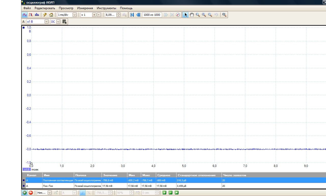

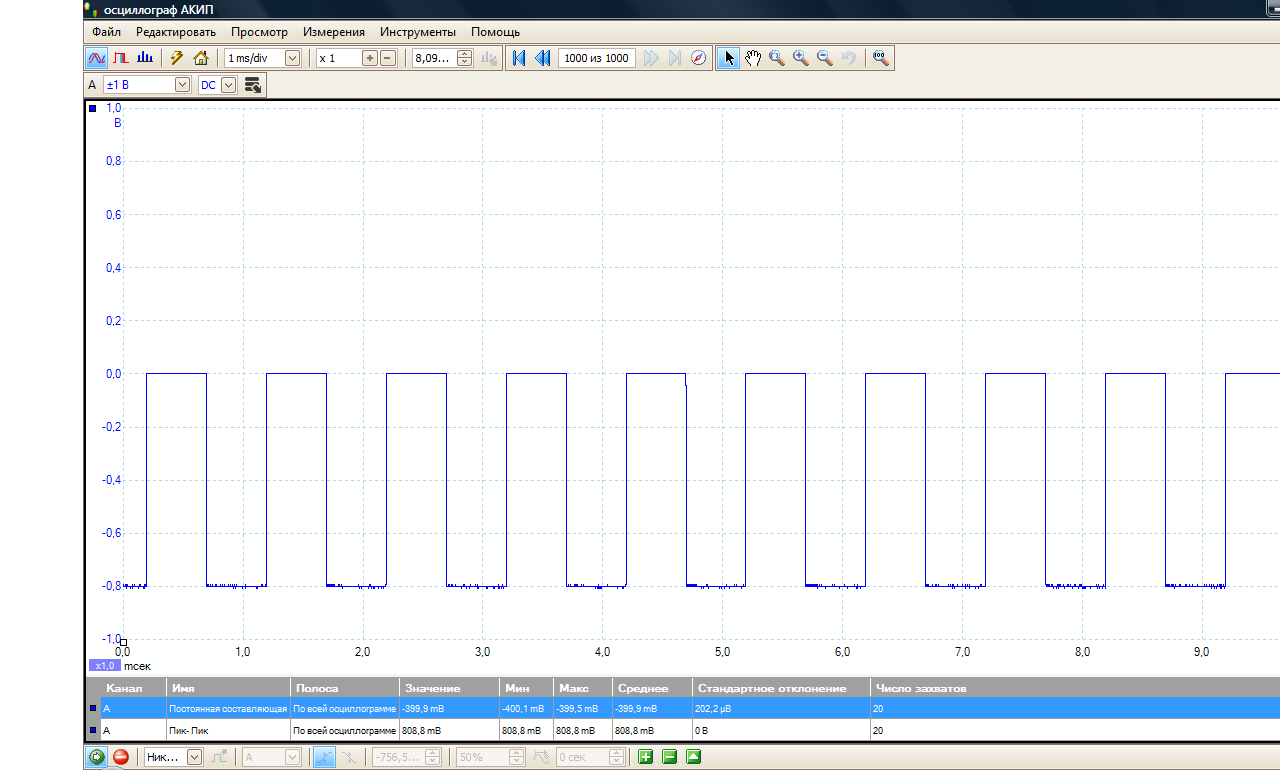

			<description><![CDATA[<b><a href="http://prist.ru/forum/messages/forum4/topic1458/message8886/">ПО для АКИП-4106/1</a></b> в форуме <a href="http://prist.ru/forum/forum4/">Программное обеспечение</a>. <br />
			<t>Зря попросили!<br/><br /><br/><br />Очень интересный эффект проявился при смене полярности.....<br/><br /><br/><br />Прибор с трудом и ошибками измеряет только отрицательные напряжения.<br/><br /><br/><br />Тестировать в свободное время это чудо не имею ни малейшего желания... Всё...</t> <br />
			<i>08.03.2010 12:00:21, biv2005.</i>]]></description>

			<description><![CDATA[<b><a href="http://prist.ru/forum/messages/forum4/topic1458/message8882/">ПО для АКИП-4106/1</a></b> в форуме <a href="http://prist.ru/forum/forum4/">Программное обеспечение</a>. <br />
			<r>Слово Preferences переводится как Настройки (Это, извините, азбука локализации. Ищите ошибки дальше сами)<br/><br /><br/><br />Скриншоты для анализа (не знаю известно ли Вам значение этого слова) прилагаются.<br/><br />Во всех случаях, источник напряжения Ni MH со значением ЭДС 1354,9 мВ (Измерено FLUKE 187)<br/><br /><br/><br /><IMG src="http://forum.prist.ru/download/file.php?mode=view&amp;id=8&amp;sid=e4b80447f27026a86b3d98b299207d58"><s>[img]%3C/s%3E%3CURL url=%22http://forum.prist.ru/download/file.php?mode=view&amp;id=8&amp;sid=e4b80447f27026a86b3d98b299207d58%22%3E%3CLINK_TEXT text=%22download/file.php?mode=view&amp;id=8&amp;sid=e4 ... b299207d58%22%3Ehttp://forum.prist.ru/download/file.php?mode=view&amp;id=8&amp;sid=e4b80447f27026a86b3d98b299207d58%3C/LINK_TEXT%3E%3C/URL%3E%3Ce%3E[/img]</e></IMG><br/><br /><br/><br /><IMG src="http://forum.prist.ru/download/file.php?mode=view&amp;id=9&amp;sid=e4b80447f27026a86b3d98b299207d58"><s>[img]%3C/s%3E%3CURL url=%22http://forum.prist.ru/download/file.php?mode=view&amp;id=9&amp;sid=e4b80447f27026a86b3d98b299207d58%22%3E%3CLINK_TEXT text=%22download/file.php?mode=view&amp;id=9&amp;sid=e4 ... b299207d58%22%3Ehttp://forum.prist.ru/download/file.php?mode=view&amp;id=9&amp;sid=e4b80447f27026a86b3d98b299207d58%3C/LINK_TEXT%3E%3C/URL%3E%3Ce%3E[/img]</e></IMG><br/><br /><br/><br /><IMG src="http://forum.prist.ru/download/file.php?mode=view&amp;id=10&amp;sid=e4b80447f27026a86b3d98b299207d58"><s>[img]%3C/s%3E%3CURL url=%22http://forum.prist.ru/download/file.php?mode=view&amp;id=10&amp;sid=e4b80447f27026a86b3d98b299207d58%22%3E%3CLINK_TEXT text=%22download/file.php?mode=view&amp;id=10&amp;sid=e ... b299207d58%22%3Ehttp://forum.prist.ru/download/file.php?mode=view&amp;id=10&amp;sid=e4b80447f27026a86b3d98b299207d58%3C/LINK_TEXT%3E%3C/URL%3E%3Ce%3E[/img]</e></IMG><br/><br /><br/><br />Ваша реакция лишь укрепила меня в желании воспользоваться правом вернуть товар ненадлежащего качества.</r> <br />
			<img src="https://prist.ru/bitrix/components/bitrix/forum.interface/show_file.php?fid=81484&" width="1151" height="879" /><br /><img src="https://prist.ru/bitrix/components/bitrix/forum.interface/show_file.php?fid=81485&" width="1151" height="879" /><br /><img src="https://prist.ru/bitrix/components/bitrix/forum.interface/show_file.php?fid=81486&" width="1151" height="879" /><br /><i>07.03.2010 21:49:57, biv2005.</i>]]></description>

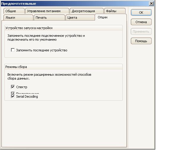

			<t>Добрый день! <br/><br /><br/><br />Подсветку щупа можно отключить в меню Инструменты/предпочтительные/Управление питанием:<br/><br /><br/><br />Поставить галочку в окне "Цвет пробника" в положение "Выкл"</t> <br />

			<t>в окне надписи:<br/><br />-спектр<br/><br />-послесвечение<br/><br />-декодирование<br/><br />-масштабирование<br/><br />отображение исправим в следующей версии софта...но все это видно хорошо при переключени на английский язык</t> <br />

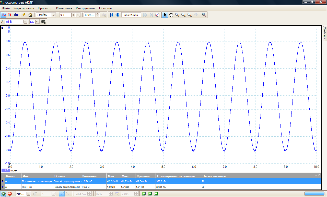

			<description><![CDATA[<b><a href="http://prist.ru/forum/messages/forum4/topic1458/message8876/">ПО для АКИП-4106/1</a></b> в форуме <a href="http://prist.ru/forum/forum4/">Программное обеспечение</a>. <br />

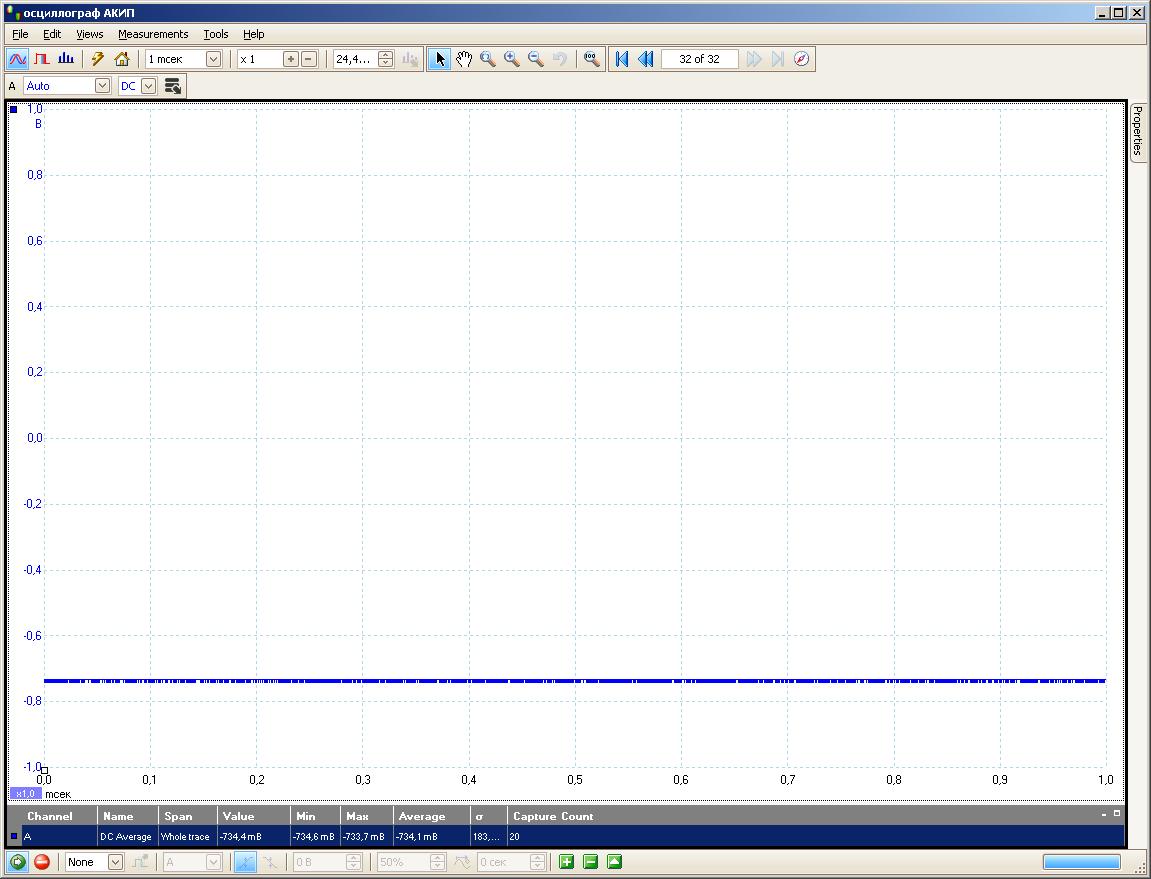

			<r>Здравствуйте.<br/><br /><br/><br />У меня два вопроса по ПО для 4106 версии 6.3.43.0:<br/><br />1) если идти Инструменты-Предпочтительные-Опции-Режимы сбора, то можно заметить, что<br/><br />    присутствует четвертый скрытый пункт. Что это?<br/><br /><IMG src="http://forum.prist.ru/download/file.php?mode=view&amp;id=5&amp;sid=c7db87bc079af9f217d92fb827dbeb03"><s>[img]%3C/s%3E%3CURL url=%22http://forum.prist.ru/download/file.php?mode=view&amp;id=5&amp;sid=c7db87bc079af9f217d92fb827dbeb03%22%3E%3CLINK_TEXT text=%22download/file.php?mode=view&amp;id=5&amp;sid=c7 ... b827dbeb03%22%3Ehttp://forum.prist.ru/download/file.php?mode=view&amp;id=5&amp;sid=c7db87bc079af9f217d92fb827dbeb03%3C/LINK_TEXT%3E%3C/URL%3E%3Ce%3E[/img]</e></IMG><br/><br />2) я не нашел, где можно выключить подсветку шупа.</r> <br />
			<img src="https://prist.ru/bitrix/components/bitrix/forum.interface/show_file.php?fid=81483&" width="640" height="512" /><br /><i>23.01.2010 18:00:43, biv2005.</i>]]></description>
