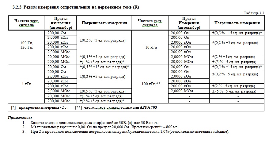

			<r>Добрый день!<br/><br />Возможно какие-то расхождения были в первой редакции руководства. Выкладываю подробные характеристики на APPA-703. Расхождений с оригинальными быть не должно.<br /><ATTACHMENT filename="Технические характеристики APPA-701_703.zip" index="0"><s></s>Технические характеристики APPA-701_703.zip<e></e></ATTACHMENT></r> <br />

			<t>может кому-то пригодится - на экселе набрал таблицу с формулами расчета погрешностей измерения для appa-703..<br/><br />кстати почему-то погрешности в английском и русском мануалах местами отличаются</t> <br />

			<t>Спасибо за оперативный ответ. Хорошо бы ещё посмотреть точные погрешности для С и L если это возможно..</t> <br />

			<r>На картинке ниже приведена подробная характеристика режима измерения сопротивления. Думаю она Вам поможет.<br/><br /><IMG src="http://forum.prist.ru/download/file.php?mode=view&amp;id=89&amp;sid=69f624e9548b36fbbbb3b3a9de5095b1"><s>[img]%3C/s%3E%3CURL url=%22http://forum.prist.ru/download/file.php?mode=view&amp;id=89&amp;sid=69f624e9548b36fbbbb3b3a9de5095b1%22%3E%3CLINK_TEXT text=%22download/file.php?mode=view&amp;id=89&amp;sid=6 ... a9de5095b1%22%3Ehttp://forum.prist.ru/download/file.php?mode=view&amp;id=89&amp;sid=69f624e9548b36fbbbb3b3a9de5095b1%3C/LINK_TEXT%3E%3C/URL%3E%3Ce%3E[/img]</e></IMG></r> <br />
			<img src="https://prist.ru/bitrix/components/bitrix/forum.interface/show_file.php?fid=81512&" width="878" height="462" /><br /><i>15.07.2011 10:15:45, Дмитрий Серков.</i>]]></description>

			<t>к примеру на APPA703 нельзя измерить большие емкости на 100kHz... согласен что смысла мало и точность на такой частоте никакая но как же тогда ESR на 100kHz измерить? это же фактически рабочая частота конденсаторов в импульсных источниках питания.. может просто в режиме измерения R при 100kHz? т.е. при измерении R или Z весь диапазон частот доступен или опять же имеются какие-либо ограничения? <br/><br />лично приехать в демоцентр  и проверить не могу - далековато</t> <br />
