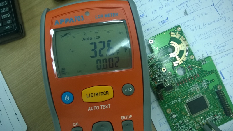

			<t>При измерении той же детали с помощью АКИП-6107 значение D = 0.00</t> <br />

			<t>Если вы так хорошо разбираетесь в конденсаторах, то вы должны знать и понимать, что измерять все параметры необходимо на выпаенной детали, на фото показания прибора при измерении непосредственно в схеме. Специально для вас я перекусил дорожки от кондесатора на схеме и вот, что мы видим:</t> <br />
			<img src="https://prist.ru/bitrix/components/bitrix/forum.interface/show_file.php?fid=81554&" width="800" height="450" /><br /><i>20.03.2014 14:44:43, Илья Николаев.</i>]]></description>

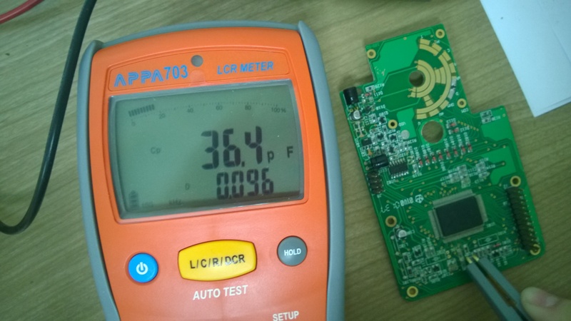

			<t>Дааа. Никогда таких плохих конденсаторов не видел. Обычный стеклотекстолит в качестве диэлектрика и то лучше работает.</t> <br />

			<r>Измерения проводились и на приборах более высокого класса на частоте 100 кГц (картинка во вложении). И потом вы уверены в том, что у ваших конденсаторов  D~0.001? Мы нет  <E><img src="http://prist.ru/upload/main/smiles/5/icon_smile.png" border="0" data-code=":)" data-definition="SD" alt=":)" style="width:16px;height:16px;" title="С улыбкой" class="bx-smile" /></E> . По поводу  PAL и SER: для входа в режим выбора схемы замещения нужно удерживать кнопку более 2 с, значок начинает мигать, далее, находясь в режиме выбора схемы замещения, одиночным нажатием вы меняете схему замещения, при этом значки мигают, когда вы выходите из этого режима значки перестают мигать, таков конструктив.</r> <br />
			<img src="https://prist.ru/bitrix/components/bitrix/forum.interface/show_file.php?fid=81553&" width="800" height="450" /><br /><i>19.03.2014 10:30:24, Илья Николаев.</i>]]></description>
