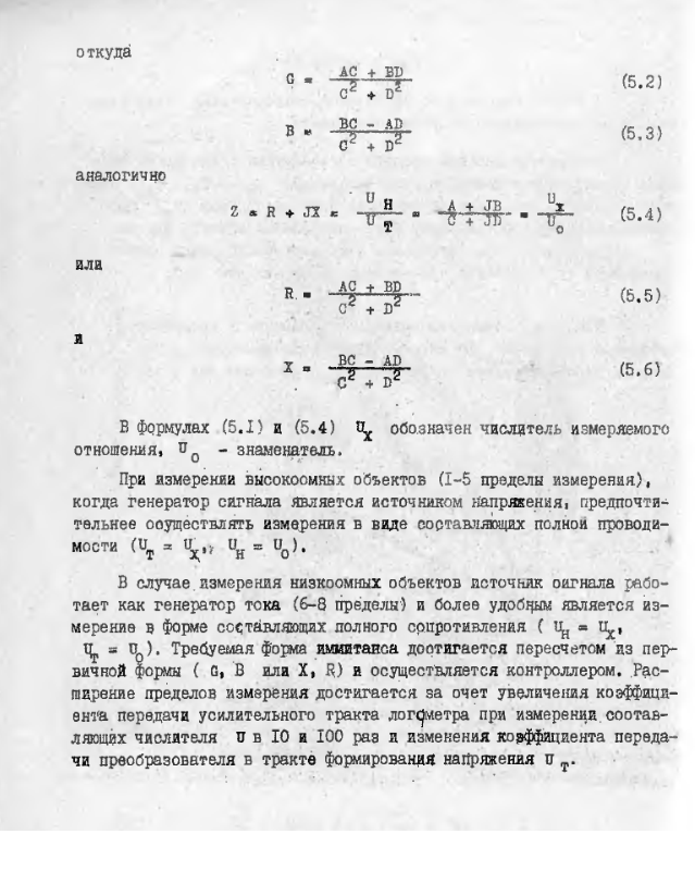

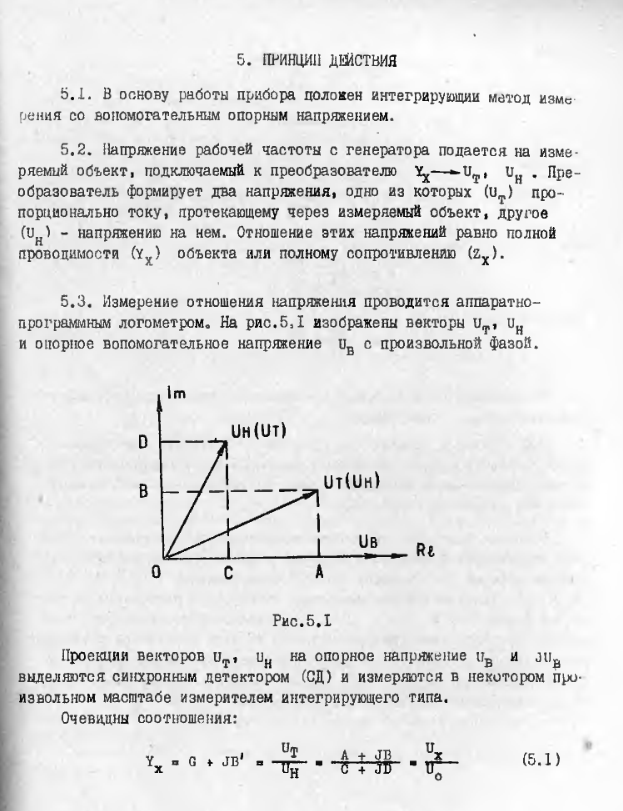

			<r>ГОСТ 18986.4-73 устанавливает методы измерения общей емкости диода; в 1973 году видимо не существовали хороших измерителей RLC, поэтому использовали косвенные методы измерения емкости диода, описанные в этом ГОСТе <br/><br />современные измерители RLC измеряют емкость прямым методом и не привязаны к ГОСТам на измерение емкости диодов <E><img src="http://prist.ru/upload/main/smiles/5/icon_smile.png" border="0" data-code=":)" data-definition="SD" alt=":)" style="width:16px;height:16px;" title="С улыбкой" class="bx-smile" /></E><br/><br />современные измерители RLC в качестве метода измерения не используют ни один из описанных в ГОСТЕ;<br/><br /><br/><br />измерители RLC используют два метода измерения емкости:<br/><br />1. интегрирующий метод - когда измеряется время заряда емкости и оно пропорционально емкости конденсатора;<br/><br /> это самый простой метод, он самый дешевый и используется в мультиметрах; это так называемая 2-х проводная схема и она работает на постоянном токе.<br/><br />2. интегрирующий метод с вспомогательным генератором. Суть его работы в приложении из РЭ на Е7-14. Это 4-х проводный метод. Это наиболее лучший способ  - он более точный, может определять частотные зависимости компонентов, добротности, углы потерь, полное сопротивление и многое другое <br/><br /><br/><br /> Акип 6104 использует второй метод</r> <br />
			<img src="https://prist.ru/bitrix/components/bitrix/forum.interface/show_file.php?fid=81564&" width="639" height="811" /><br /><img src="https://prist.ru/bitrix/components/bitrix/forum.interface/show_file.php?fid=81565&" width="623" height="811" /><br /><i>28.05.2015 11:57:23, Александр Дедюхин.</i>]]></description>
