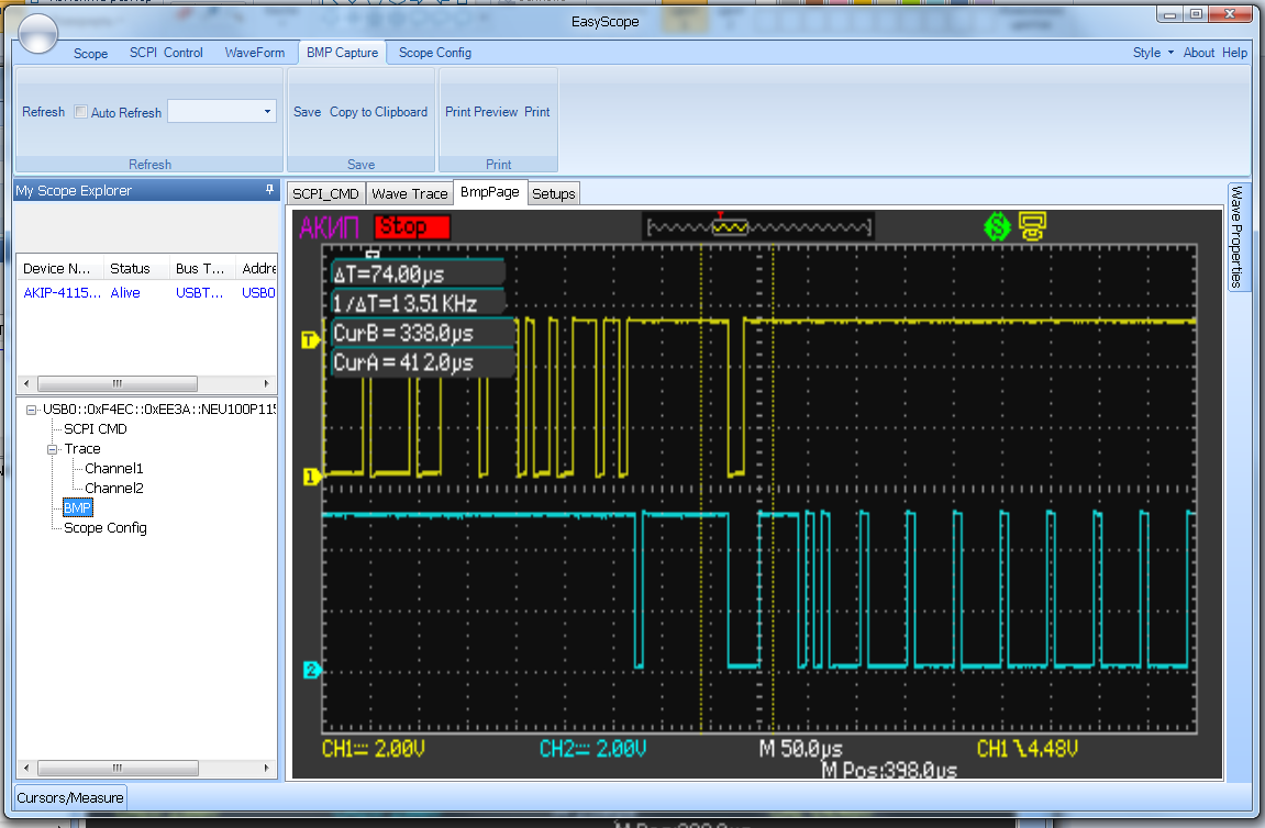

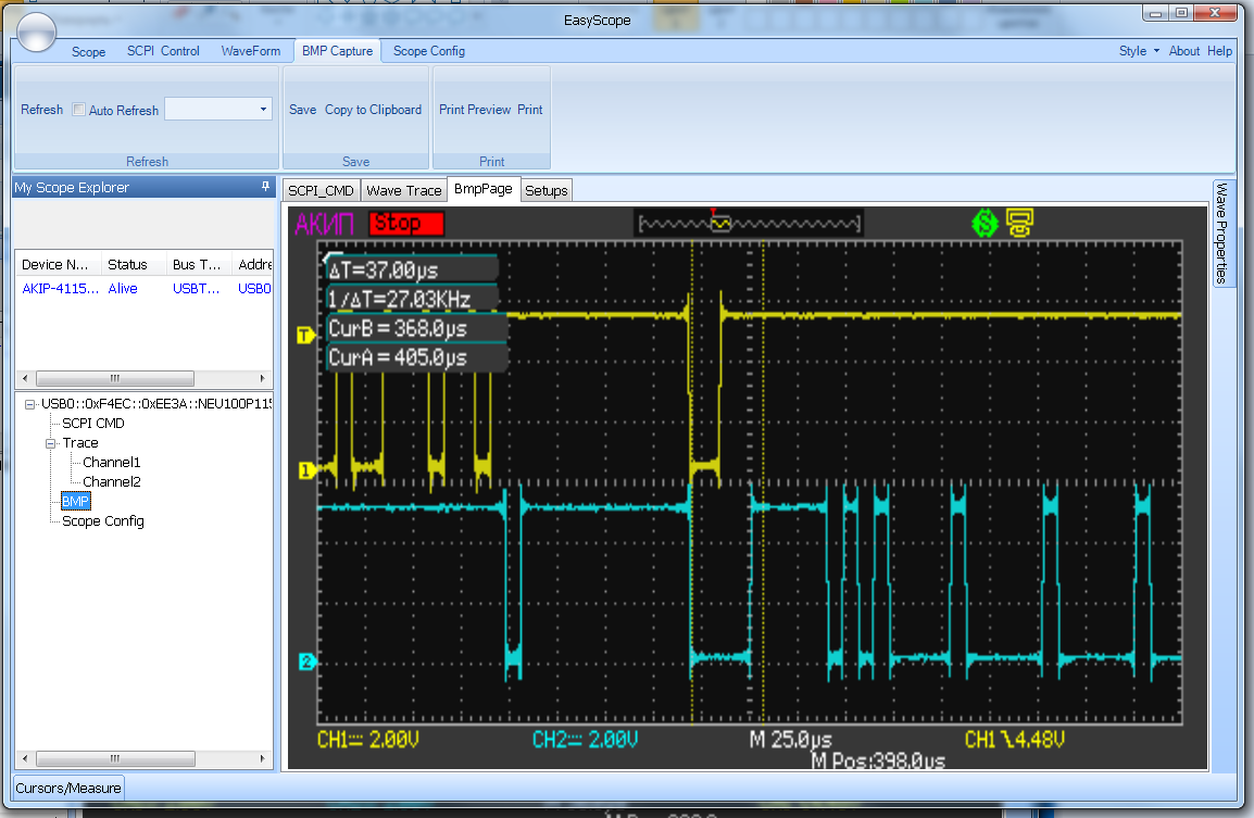

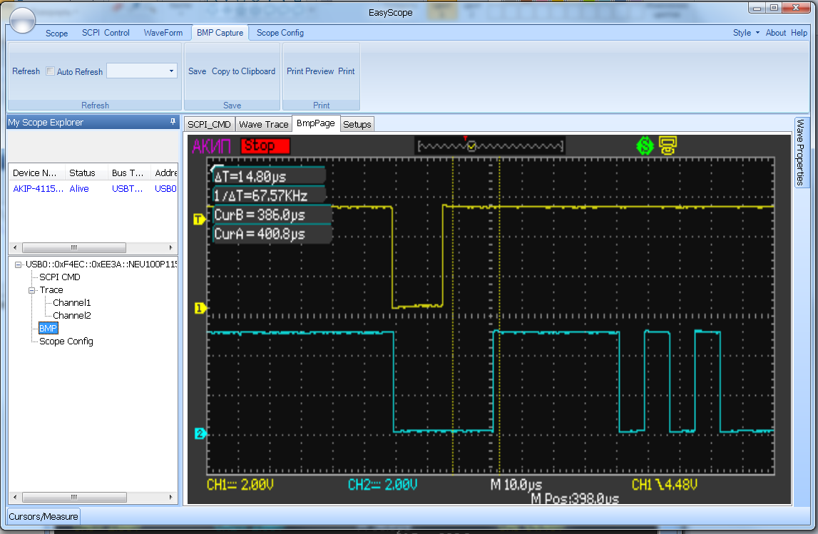

вы попали на критическую грань соотношения частоты дискретизации и вашего сигнала, интерполяция sin(X)/X пытается восстановить сигнал, что проявляется как синусоидальные всплески на начале и на вершинах импульса
при 10 мкс частота дискретизации еще достаточно высокая и картинка хорошая
при 25 мск вы попали на грань и видите всплески
при 50 мск дискретизации низкая и даже интерполяция уже не может достоверно восстановить фронты импульса, они становятся пологими и гладкими (но вы это воспринимаете как хороший показатель, хотя это ложное убеждение)

в некоторых случаях / условиях, некоректно отображаются снятые данные (хвосты на вронтах) причем только при сетке 25мкс, и при переключении с 50 на 25мкс осцилограмма улетает толи в право толи в лево а при переходе с 25 на 10мкс возвращается на место , на 50 и 10 все ровненько.
