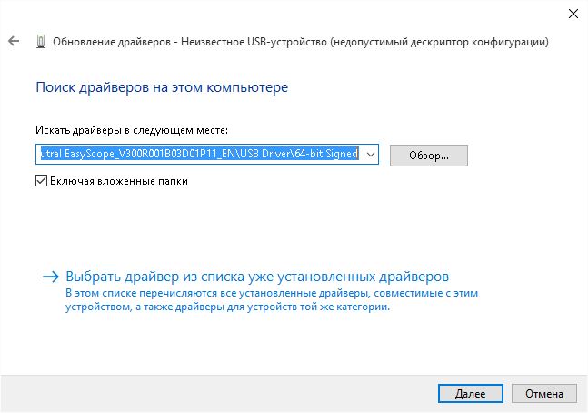

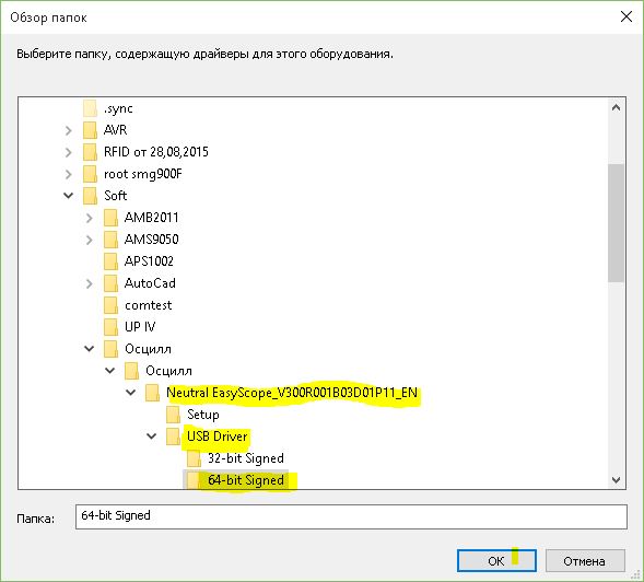

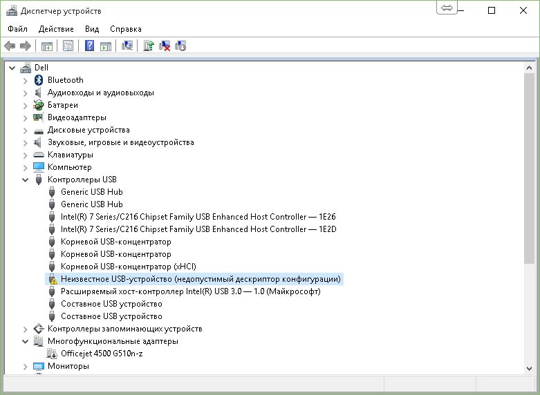

Добрый день!
Купил осцилл АКИП 4125\1 и не могу установить драйвер из диска. Система Windows 10 x64
Драйвер судя по названию подписан.
Называется:
uowrd (с расширением sys и inf)
При установке драйвера вручную система говорит что уже определила другой драйвер (более подходящий)
Удаляю\ставлю - все тоже самое.
На осцилле тип USB выставлен ПК (когда выставлен принтер - все ок)
Во вложении скриншоты.
22.09.2015 09:11:25, Pavel Safronov.]]>
