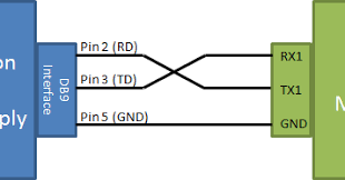

			<r>Здравствуйте.<br/><br /><br/><br />На задней панели приборе не RS-232. Это разъем для подключение оригинального кабеля с помощью которого и ораганизуются интерфейсы.<br/><br /><br/><br />RS - <URL url="http://prist.ru/produce/card/meas.htm?id=2956848434#t=main"><LINK_TEXT text="http://prist.ru/produce/card/meas.htm?i ... 434#t=main">http://prist.ru/produce/card/meas.htm?id=2956848434#t=main</LINK_TEXT></URL><br/><br />USB - <URL url="http://prist.ru/produce/card/meas.htm?id=2601565937#t=main"><LINK_TEXT text="http://prist.ru/produce/card/meas.htm?i ... 937#t=main">http://prist.ru/produce/card/meas.htm?id=2601565937#t=main</LINK_TEXT></URL><br/><br />GPIB - <URL url="http://prist.ru/produce/card/meas.htm?id=2211046791#t=main"><LINK_TEXT text="http://prist.ru/produce/card/meas.htm?i ... 791#t=main">http://prist.ru/produce/card/meas.htm?id=2211046791#t=main</LINK_TEXT></URL></r> <br />

			<r>Добрый день.<br/><br />Подскажите для RS-232 родного кабеля нет, спаял по схеме<br /><ATTACHMENT filename="Без названия.png" index="0"><s></s>Без названия.png<e></e></ATTACHMENT><br />Но коннекта в ПО PVB нет. Зависает на стадии "waiting coomunication". При этом постоянно горит индикатор TX.<br/><br />С вышеуказзаным переходником дальше можно копать, или для связи с ПК нужен оригинальный кабель?<br/><br /><br/><br />p.s в комплекте кабеля не было.</r> <br />
