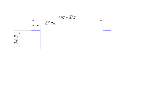

			Через режим &quot;пакет&quot; можно задать 10 с. Пакет из одного импульса с бесконечным повтором с периодом 10 с.<br />Если же все нужно сделать именно через режим &quot;Импульс&quot;, то АКИП-3409/1А <br /><br />- <noindex><a href="https://prist.ru/catalog/generatory_cignalov_spetsialnoy_formy/akip_3409_1a/" target="_blank" rel="nofollow" >https://prist.ru/catalog/generatory_cignalov_spetsialnoy_formy/akip_3409_1a/</a></noindex><br /><br />Уровень от Пика до Пика. <br />Уровень в 10 В пик-пик, может быть как 0...+10 В так и -5...+5 В или -2...+8 В <br />

			В документации написано, что диапазон изменения скважности от 0.1 %. Этого не достаточно чтобы обеспечить период 10 с. Или я что-то не так понял? И не могли бы вы объяснить что значит выходной уровень &quot;...В пик-пик&quot;? <br />
			<i>12.09.2019 15:03:22, Егор Казаков.</i>]]></description>

			Время нарастания/спада не более 100 нс.<br />Погрешность длительности импульса не более 100 нс.<br />Погрешность периода не более 1 мкс.<br />Режим работы - генерация периодической последовательности импульсов постоянной амплитуды и частоты (заданных предварительно). <br />
			<i>11.09.2019 16:55:14, Егор Казаков.</i>]]></description>

			Также прошу уточнить, это будет режим выдачи парных импульсов ?  Или нужна генерация периодической последовательности ? (с указанными параметрами ампл, длительности и периода  следования) <br />
			<i>11.09.2019 14:10:37, Алексей Шиганов.</i>]]></description>

			Здравствуйте! Требуется генератор, способный воспроизвести следующую циклограмму. <br />
			<img src="https://prist.ru/bitrix/components/bitrix/forum.interface/show_file.php?fid=139031&" width="1920" height="1080" /><br /><i>09.09.2019 16:35:12, Егор Казаков.</i>]]></description>
