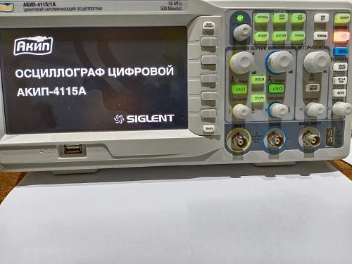

Здравствуйте. Возникла проблема с АКИП-4115A. При включении на экране висит заставка и осциллограф перестал реагировать на нажатие кнопок. После нескольких включений-выключений система не загружается - на экране остается заставка, в стационарный режим измерений не заходит. Кнопок при включении светят, но на нажатие кнопок не реагирует. В чем может быть дело?
Добрый день.
Можно по пробовать сделать Hard Reset. Необходимо выключить прибор, включить, затем сразу быстро нажимать кнопку МАТЕМ пока прибор не загрузится. Если не поможет, то только в сервис.
