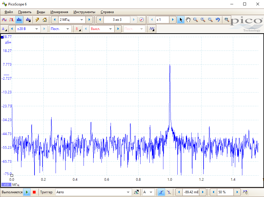

Здравствуйте! Мною был приобретён прибор АКИП 72204А, про него было много хорошего описано в рекламе сайта, пока осваиваю, но проблема(лично для меня) в том, что в режиме спектроанализатора у него очень большой уровень собственных шумов, отображаемых на графике. Если усреднённый уровень шумовой полки составляет -104 дБ, то размах уровня шума составляет 24 дБ (+/- 12 дБ от -104 дБ), из-за чего на экране компьютера видна не тонкая или утолщённая из-за шумов линия шумовой полки, а просто "шуба" помех ! Вопрос: можно ли эту "шубу" привести к более приемлимому виду? Т.е. масштабирование по вертикали? А то существующее сжимание масштаба по вертикали довольно грубо и сжимает масштаб самой оси а не сигнал. А вот растягивание сигнала работает отлично! Масштабирование щупами тоже пока не помогло. Ещё удивил большой уровень помех встроенного генератора, а с внешними генераторами уровень шумовой полки резко уменьшается. Можно ли уменьшить уровень помех?
Такова особенность анализатора.

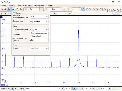

Для улучшения внешнего вида картинки включите усреднение:

Благодарю за ответ! Буду осваивать. Хотя удивляет что вроде навороченный прибор, а возможности игрушечные. Та же "XXXXXa", как анализатор гораздо лучше, главное аудиокарту хорошую подобрать.
