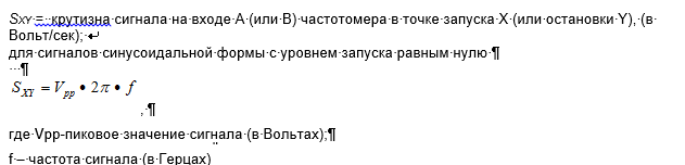

tзап. – для импульсного сигнала – время нарастания сигнала от 0 до уровня точки запуска, приведенное к 1 В, т.е. если уровень сигнала нарастает от 0 до 3 В (точка запуска) за 1 мкс, то время нарастания 3/10^-6 В/с,
для синусоидального сигнала, время нарастания можно определить по формуле:
file.php (10.73 КБ)
