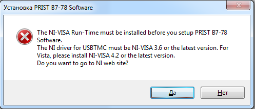

Файл был скачан с этого форума,устанавливался на windows 7 64-bit,при установке столкнулся со следующей проблемой(на изображении).Подскажите мне нужно программа или программное обеспечения для считывания данных через USb данного вольтметра.
file.php (18.3 КБ)
Для работы ПО необходимо поставить NI Visa от National Instruments
http://joule.ni.com/nidu/cds/view/p/id/3823/lang/ru
Собственно, если компьютер подключен к интернету, то ответив "ДА" в диалоге с вашего скриншота, все достаточно просто.

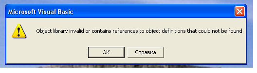

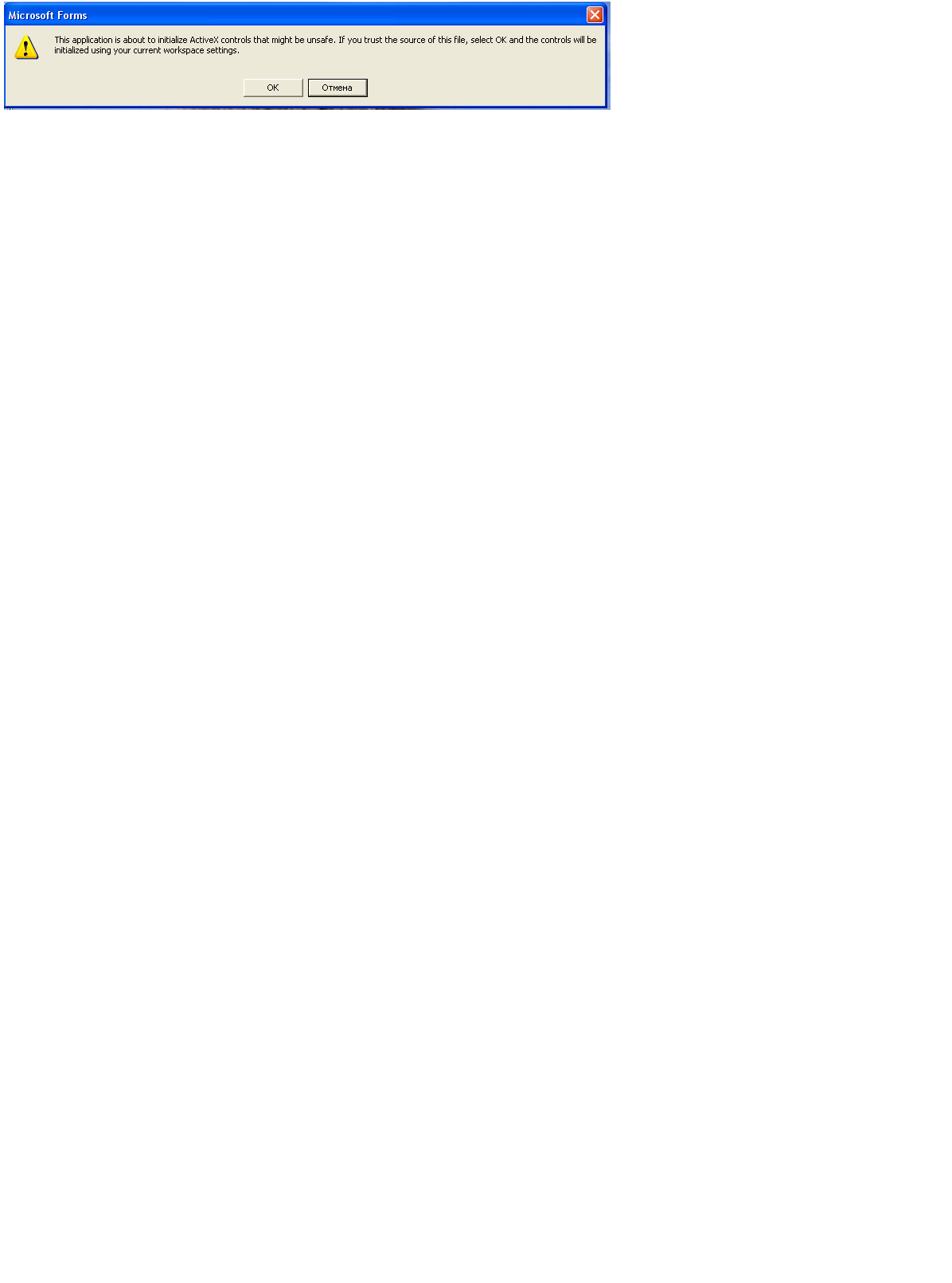

Здравствуйте,примерно год назад был куплены вольтметры В7-78, использовалось программное обеспечение NI-visa 3.4.1 и Prist B7-78 Excel Add-In версия 3.1.0., неделю назад программа перестала работать и выводит ошибки(прикреплено во вложении).Почитав форум установил новую версию NI-visa 5.3. и Prist B7-78 Excel Add-In версия 3.4. это НЕ ПОМОГЛО. Посоветуйте, что делать? моя почта Shadow.24@mail.ru
file.php (45.34 КБ)
file.php (28.4 КБ)
Просто так взять и перестать работать программное обеспечение не может. Что устанавливалось на ПК? Что удалялось с ПК? Почему не была предпринята попытка переустановить ПО в тех версиях, что у вас успешно отработали год?
