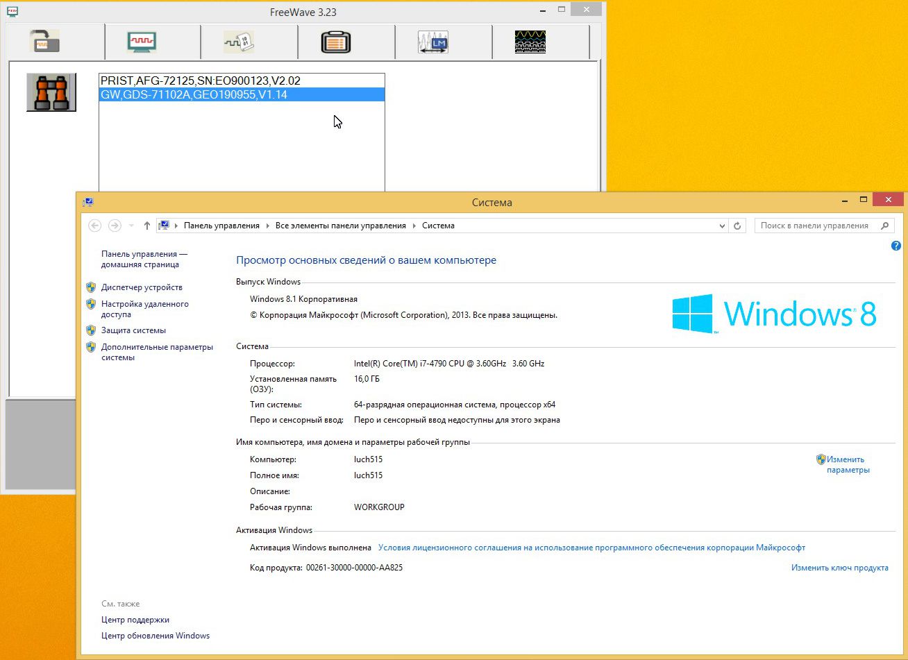

Мы пока не сталкивались с проблемами работы GDS и WIN 8.1:
[img]%3C/s%3E%3CURL url=%22http://content.foto.my.mail.ru/bk/appa/189/h-203.jpg%22%3Ehttp://content.foto.my.mail.ru/bk/appa/189/h-203.jpg%3C/URL%3E%3Ce%3E[/img]
Какая у вас версия ПО?
