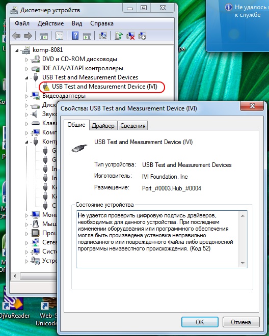

Купили генератор сигналов специальной формы АКИП-3413/1. После подключения и установки драйверов в режиме USBRAW программа EasyWave видит генератор и прекрасно работает. При переходе на генераторе в режим USBTMC в диспетчере устройств компьютера появляется устройство USB Test and Measurement Devices (IVI) с восклицательным знаком. В свойствах говорится об отсутствии цифровой подписи у драйвера (скрин прилагается). Соответственно LabVIEW генератор не видит. Попытки переустановить драйвер, удалить его и заново установить результатов не дали. В чем может быть проблема, и как ее решить?

Происходит то, что и написано. По непонятной причине не проверяется подпись.
Попробуйте отключить проверку подписи: http://winitpro.ru/index.php/2011/11/08/kak-otklyuchit-proverku-cifrovoj-podpisi-drajvera-v-windows-7/
Проверку подписи отключали практически сразу... Результат: передача данных от компьютера к генератору однократно срабатывает при отключении идентификатора очереди (queue ID). Т.е. генератор "вроде как" переключается в выбранный нами режим, однако Labview тут же вылетает (что, впрочем, естественно, поскольку нет обратной связи с генератором). Если queuе ID не отключать, то ошибка возникает сразу.
Собственно говоря, не совсем понятно, почему поставляемый с прибором драйвер не имеет цифровой подписи и, более того, даже при обходе проверки не работает.
Установка проводилась на трех компьютерах с Win 7-64 проф. Точнее, не установка, а попытка.

Когда прибор в режиме USBTMC, проверка подписи отключена, восклицательный знак в диспетчере устройств пропадает?
Да, в диспетчере устройств воскл. знак пропадал, но симптомы - описанные выше.
