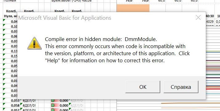

PT-LINK v.3.1.0 под MS Excel работает, но при закрытии Excel вылезает ошибка:

PT-LINK v.3.1.0 под MS Excel устанавливается, но не работает, вылезает серия аналогичных ошибок.
Вопрос: Реально запустить PT-LINK под 64-р. Office, или он не будет работать принципиально?

Скрин ошибки
Официально поддерживается только Офис 10.
Я не могу протестировать офис 13 версии.
На 16-м 64 битном работает. Win10 64 Pro. Но при закрытии выдает такую-же ошибку как и у вас.
