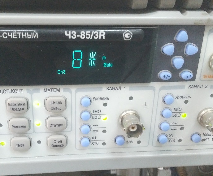

Отображение на Ч3-85/3R
Подскажите, как интерпретировать символ Ж на дисплее?

Этот прибор давно снят с производства. Поэтому сходу ответить сложно.
В каком режиме и при каких обстоятельствах появляется данный символ?
Это в режиме измерения девиации Аллана. Количество Ж зависит от времени и количества измерений N. Мы полагали что это так отображается разряд в неопределенном значении, то есть на данном фото это значит 80...89 мГц. Но в документации не смогли найти ответ.

Информация из "первых" рук:
Special Symbol:Ж Occupation symbol.
It has no real meaning, but occupies place. For example, 3*Hz means 30Hz, but the effective place is on deca place (3).
