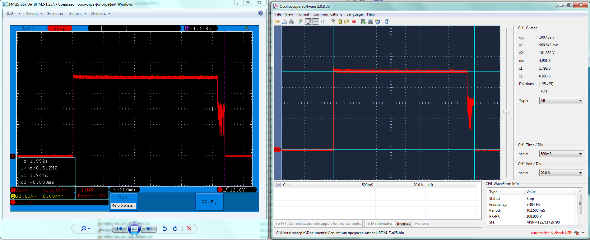

Новая беда если файл удается открыть то в софте не правильно выставляются пределы
Пример в файле одна и та же эпюра.
Как быть с этим?

Цитата
Как быть с этим?
Это произошло потому, что Вы сначала остановили сбор информации на осциллографе, затем изменили развертку, и только затем сохранили осциллограмму. Увы но у этих бюджетных осциллографов в память (и затем в файл) записывается та величина развертки, которая была в момент останова сбора информации.
