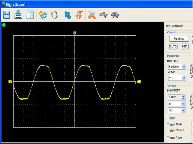

Отображение синусоиды с искажением, проверял на понижающем трансформаторе на вых 6В 50 Гц, с нагрузкой и без. С чем это связано?
file.php (85.31 КБ)
осциллограф -это зеркало отображающее реальный сигнал
значит ваш сигнал и есть такой искаженный, тут уже надо разбираться с сигналом, а не с осциллографом
Чуть попозже выложу фотографию этогоже сигнала со старенького аналогово осциллографа
Заодно укажите источник сигнала (сеть ~220В, инвертор...)

Да здесь картинка идеальная.
Ещё бы, и генератор и скопметр - на уровне. :D

Источником сигнала как я и писал являлся понижающий трансформатор, на вых 6В 50Гц, с нагрузкой и без картина одинаковая. Обещанную картинку пока не сделал, т.к. осциллограф старый сегодня не у меня, обязательно сделаю.
Вы не ответили на вопрос:
Откуда подаёте напряжение для понижающего трансформатора ?
Из сети ~220В ?

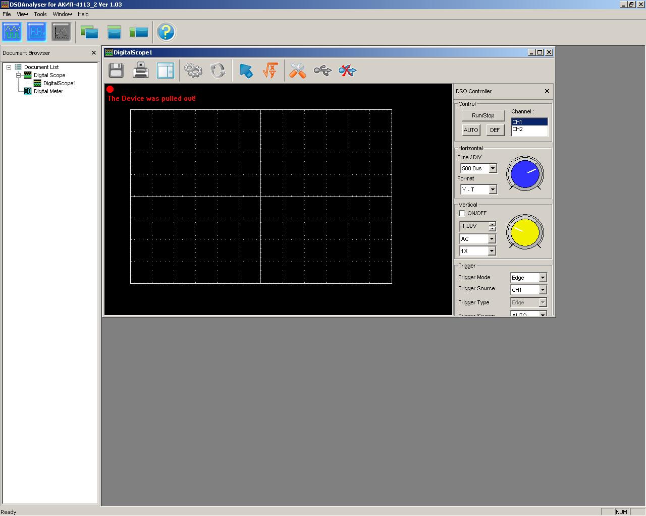

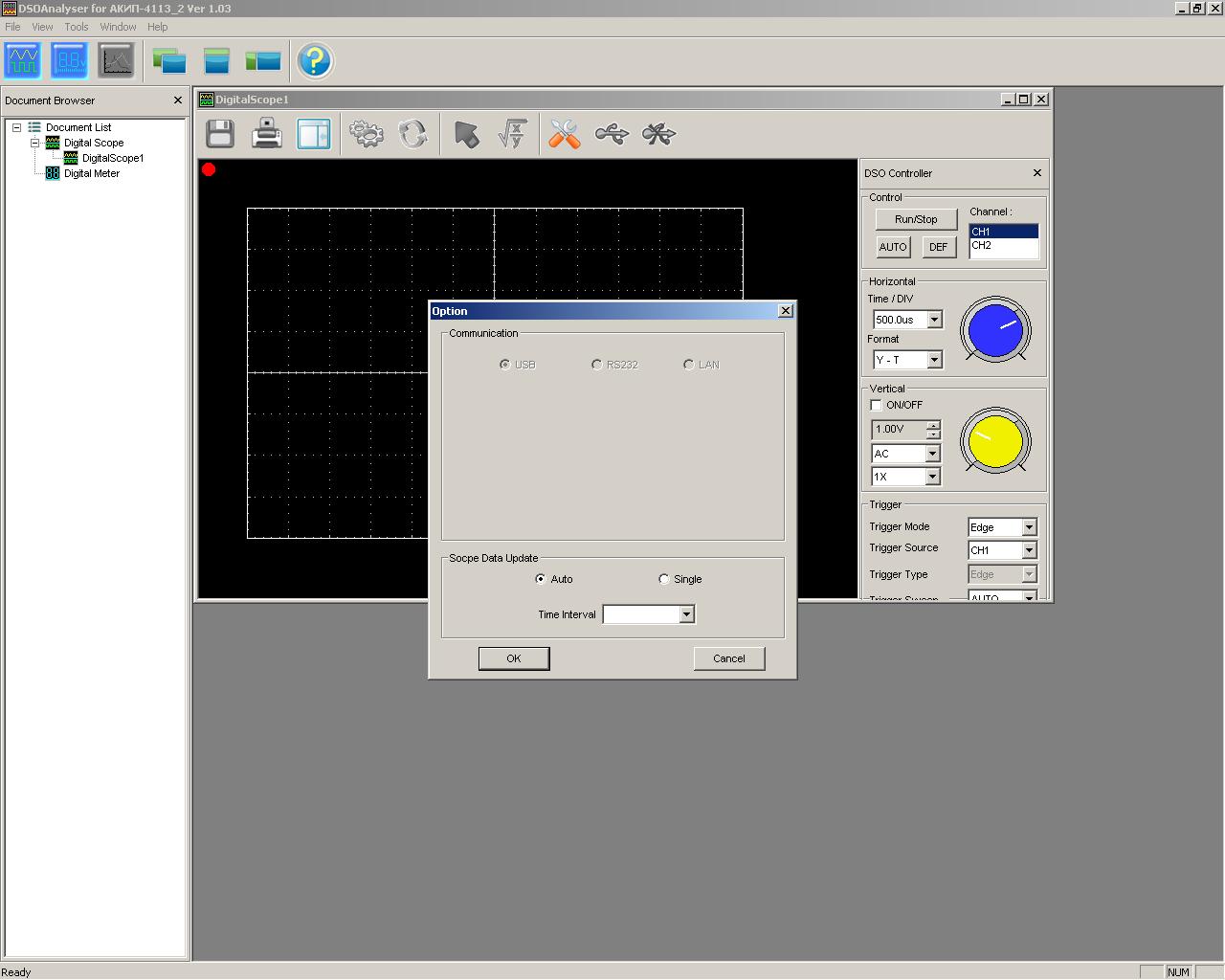

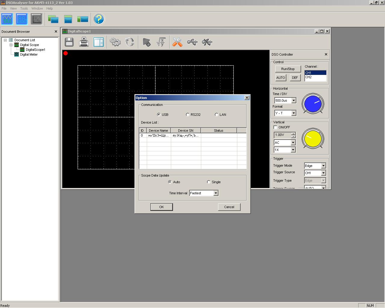

Здравствуйте! У меня вознила проблема, АКИП 4113/2 перестал связываться с компьютером. Программа или вообще не видит осцилограф, или пишет "The Device was pulled out!". С чем это может быть связано?
И ещё, В пункте "Utility" осцилографа есть пункты "Обновить" и "О системе".
При выборе "О системе" никакой информации не выводится.
И для обновления какой файл грузить?
