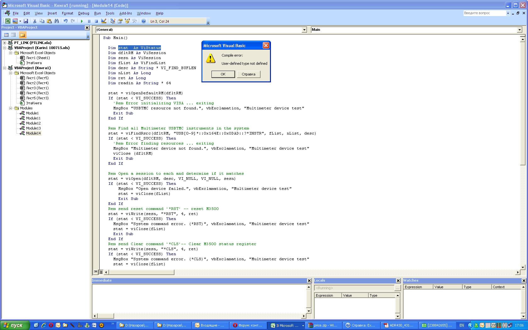

Как я понимаю, это достаточно несложно можно было бы реализовать средствами VB, но макросы PT-LINK запаролены, а какого-либо описания либо примеров использования VB для управления прибором найти не удалось.
