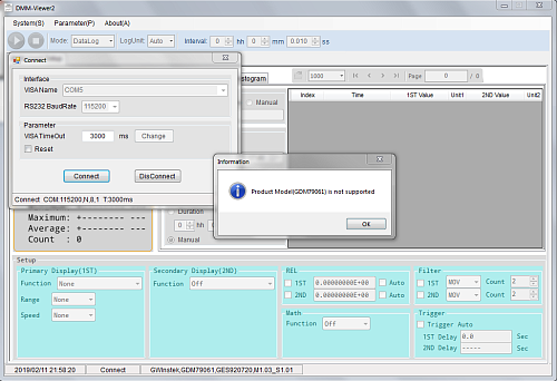

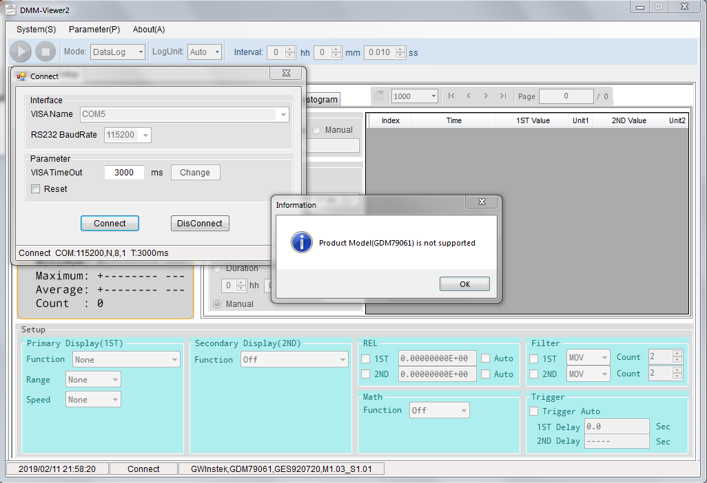

Проблема с подключением DMM-Viewer2 к GDM-79061.
Изменено: srg_co - 11.02.2019 22:03:28
Проблема, вызвана "7" в названии модели. Работаем над устранением.

Я так и понял.
Производитель ответил ?
Новое ПО
Спасибо, все работает.

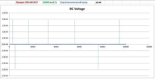

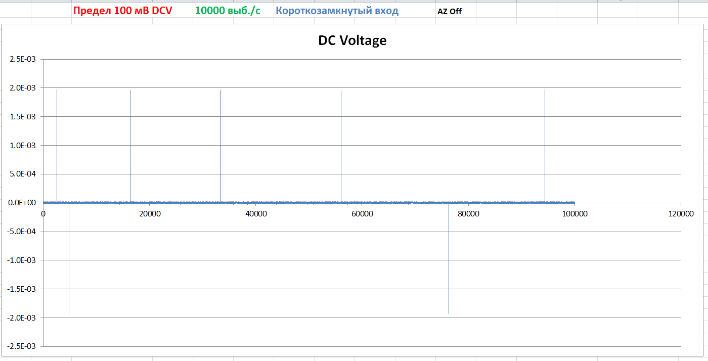

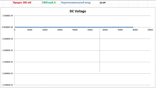

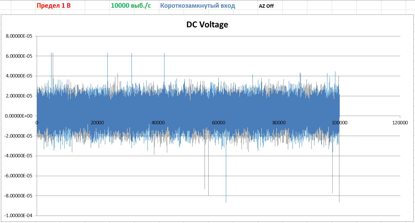

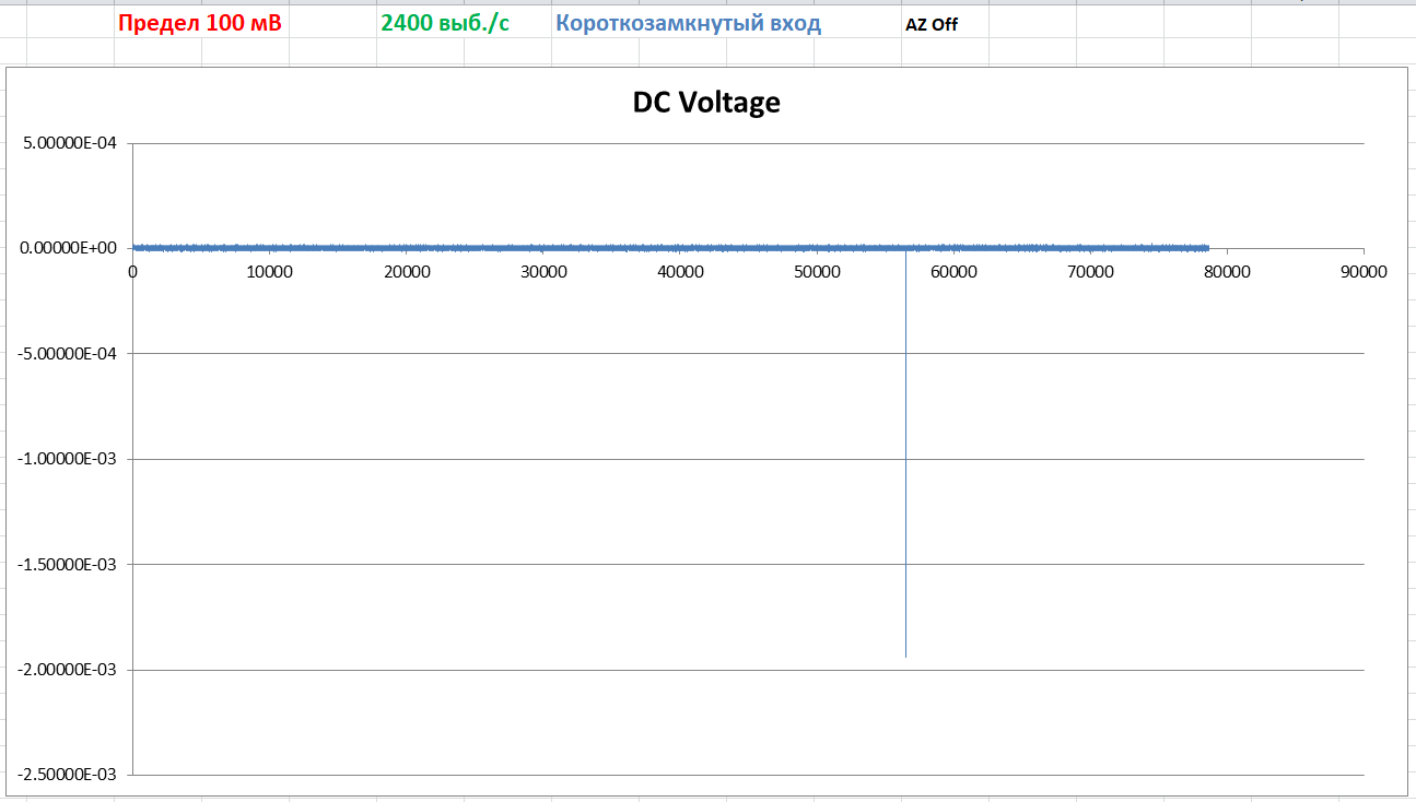

2) Исправил ли производитель фатальный баг, связанный со сбоями при сборе данных во внутренний буфер на высоких скоростях от 1200 до 10000 изм./сек?
Напомню, сбой проявляет себя как редкая импульсная помеха - единичный выброс с незначительно меняющейся амплитудой, без переходных процессов, но со случайным знаком. Наблюдается при сборе данных во внутренний буфер прибора в режимах DCV и 4W-Ohms при нулевом или мало отличающемся от нуля входном сигнале (например, при к/з входе). Частота возникновения сбоя напрямую зависит от скорости сбора данных. В режиме DCV с отключенным Auto Zero и установленных 10000 изм./сек сбой возникает примерно 1-2 раза в секунду. Уменьшение скорости сбора данных, равно как и включение режима Auto Zero с его дополнительными задержками, приводят к (непропорционально) быстрому падению частоты сбоев.
Отсутствие переходных процессов говорит о том, что природа выбросов не аналоговая, а цифровая. В качестве возможных причин я предполагаю: а) сбои при обмене данными контроллера "изолированных" аналоговых узлов мультиметра TM4C1230 с АЦП ADS1262 по SPI, б) сбои при обмене данными между "изолированной" и "заземлённой" частями через цифровые изоляторы ADuM142E, в) неисправность АЦП ADS1262, г) проблема во встроенном программном обеспечении (обработчики прерываний?).
Видео:
Вход замкнут - есть сбои.
На входе 100 мВ - сбоев нет.

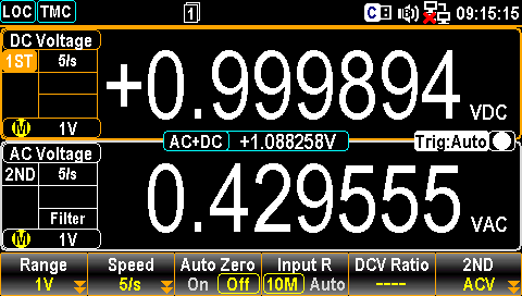

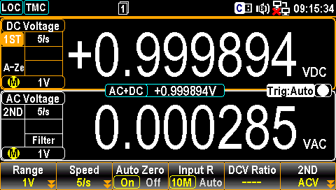

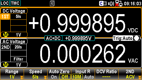

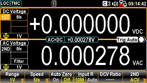

При двупараметрическом измерении (DCV+ACV) при определённых условиях возникает зависимость показаний дисплея ACV от показаний DCV. Условия воспроизведения:
1) пределы измерений DCV от 0.1 до 10 В, входной импеданс 10 МОм, Auto Zero Off,
2) пределы измерений ACV от 0.1 до 1 В, скорость от 1 до 5 изм./сек.
Результаты на скриншотах:
SCREEN00.BMP - вход замкнут накоротко. Показания обоих дисплеев в норме.
SCREEN01.BMP - на вход подано напряжение 1 В с калибратора постоянного тока. Показания DCV в норме, на дисплее ACV несуществующая переменная составляющая.
SCREEN02.BMP - то же, что SCREEN01, но теперь включен Auto Zero On. Показания обоих дисплеев в норме. Впрочем, стоит лишь вновь отключить Auto Zero, как появится фантомная ACV составляющая.
SCREEN03.BMP - то же, что SCREEN01, однако вместо Auto Zero увеличена скорость оцифровки ACV до 20 изм./сек. Показания обоих дисплеев в норме.

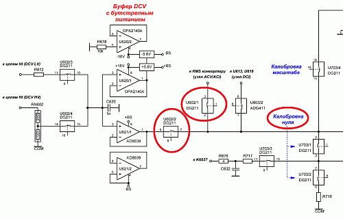

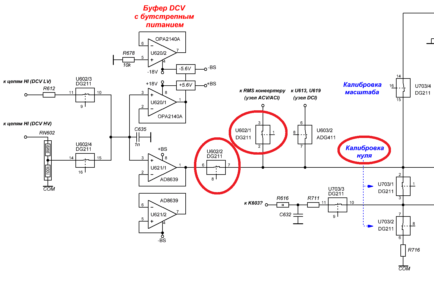

Вывод: источник проблемы кроется в неверно рассчитанной временной диаграмме состояний аналоговых ключей, выделенных на принципиальной схеме. Инженерам GW есть над чем поработать.
Здравствуйте, Ваше дополнение получено. Ожидайте ответа. Возможно в переписке придется уточнить кое какие детали (кроме зав.№ и прошивки)
Даже недели не прошло, а в обновлённой прошивке уже учтены оба моих замечания и исправлены вышеуказанные ошибки.
